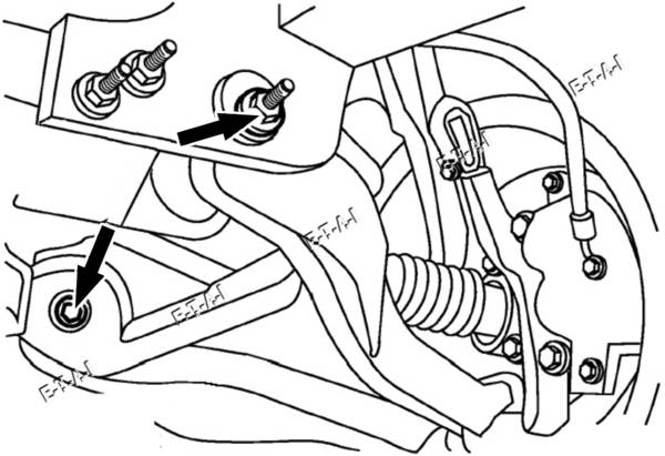

j'en ai profité pour faire une géométrie et là je suis beaucoup plus septique... j'ai l'impression que le travail à été baclé (à 17h par 36° et tout le monde en vacances ...) la géo à été faite en 15 minutes montre en main et le carrossage arrière pas réglé alors que c'est réglable... et le volant plus tout à fait droit...
je vous met une copie du rapport histoire de savoir si c'est moi qui me fait des idées fausses ou si j'ai jeté 105 euros ...
merci d'avance aux experts qui prendront le temps de regarder !

[ATTACH=CONFIG]112371[/ATTACH]
ton véhicule il a eu quoi comme modification ? suspatte ou autre ?
il y a eu un gros oubli sur la chasse
sinon donne plus d'info ou l'immat par MP

c'est un pathfinder 2.5 DCI de 2011 tout d'origine ( ou alors je suis pas au courant ... )
immat par MP
merci bcp!

voilà tu as ci dessous les valeurs de ton vehicule
et un petit commentaire entre la feuille de réglage et les valeurs
Valeurs
Train avant : Parallelisme
Pincement (Réglable) 0°12' ±0°04' angle que l'on peut pas commenter car on doit voir les pneus
Train avant : Carrossage
Réglable 0°30' ±0°45' j'aurai reglé vers 0°30 histoire de ne pas provoquer un exces d'usure
Train avant : Chasse
Réglable 2°54' +0°39'/-0°45' GAuche OK droite HS
Train avant : Pivot
Non réglable 12°26' ±0°45' OK RAS
Train arrière : Parallelisme
Pincement (Réglable) 0°20' +0°14'/-0°14' Oui il est en ligne
Train arrière : Carrossage
Différence Max D/G 0°45'
Réglable 0°30' ±0°30' trop fort et pas equilibré a refaire
Méthodes
Généralités : Conditions de réglage
S'assurer du respect les conditions de contrôle suivantes avant de procéder au contrôle de géométrie :
- vérifier l'usure et la pression de gonflage des pneus,
- vérifier le voile des roues,
- vérifier le serrage des roulements de roues avant,
- vérifier le serrage de la suspension avant,
- vérifier le serrage de la timonerie de direction,
- s'assurer que les amortisseurs avant et arrière fonctionnent correctement,
- vérifier l'assiette de la voiture à vide avec le plein de carburant, de liquide de refroidissement et d'huile moteur. Roue de secoures, cric, outillage à mains et moquettes aux endroits indiqués par le constructeur.

merci Eric pour la réponse et les explications. Cela me rassure car s'est bien ce que j'avais vu dans le repair manual.
je vais tenter d'y aller demain, mais c'est toujours délicat de dire au gens qu'ils ont mal fait leur travail ... :(
moi qui pensait repartir sur une base saine avec des pneus tout neufs ! d’ailleurs on sent même quelques petites facettes sur les crampons des avant ... c'est grave ou normal ( ou je deviens parano) ?
