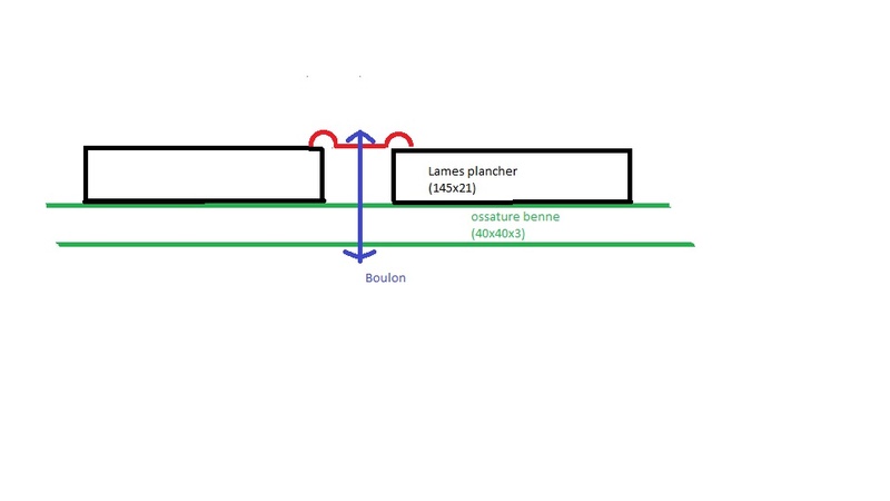

Kurios a écrit :Yep les gens, je cherche un profil inox de préférence pour faire un plateau de benne en bois, le truc qui va entre les lames
ça devrait ressembler à un de ces deux dessins:
si vous avez une ref ou un nom, voir une adresse... Merci.

En long entre les lames, un petit dessin, (pas vraiment à l'échelle)
Le T ça va pas le faire pour percer au milieu et intégrer les boulons...

Tu soudes des longueurs de tiges filetées sur là jambe du T et c'est marre ....
