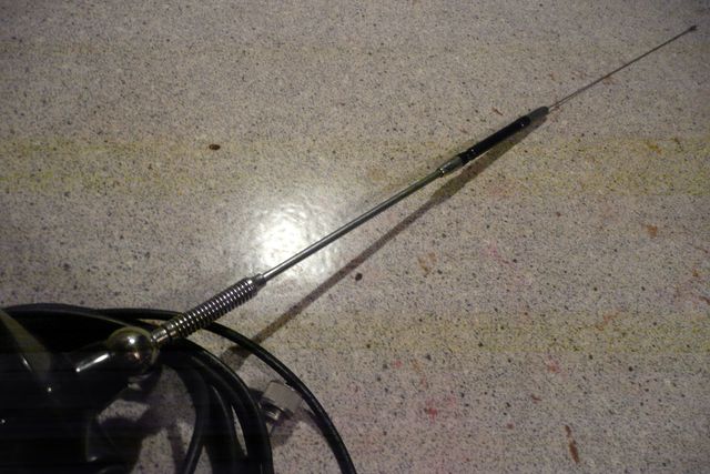

C'est elle, aucune marque ni inscription, 63cm de la base au sommet. ;)

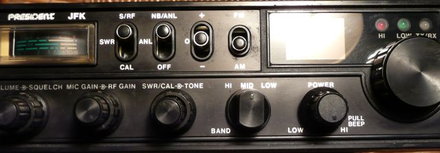

La façade du poste:

ton antenne pour une utilisation en sortie 4x4 suffit largement
il faudra surtout bien reglé le TOS sinon tu risque de grillé ton JFK ;)

Le JFK a l'air très propre.
pour l'antenne, j'en ai eu une, et je n'ai jamais réussi à lui régler le TOS, elle a fini à la poubelle.
antenne commercialisé sous différente marque, comme par exemple :
- Sirio mini mag 27 ==> http://www.sirioantenne.it/hf-mobile/mini-mag-27/
- Midland / Cte 18-244M ==> http://www.alan-midland.fr/go/cte/t788.htm
à lire les caractéristiques, à n'utiliser que sur une petite gamme de fréquence et sans beaucoup de puissance. Surtout si ton JFK est en version Export car il délivre 15 watts et 120 canaux.

J'ai reçu le cordon et fait les premiers essais.
Tout dabord j'ai contrôlé le "tos" comme expliqué dans la notice, l'aiguille est au 3/4 de sa course max en mode CAL et très proche de 1 en mode SWR, il faudrait que je la raccourcice un peu car elle est très légèrement plus haute sur le canal 40 que sur le 1, mais pour cela il faudrait que je la coupe car elle est rentrée à fond dans son logement, mais je l'ai laissée comme elle est.
J'ai procédé à une émission, j'ai l'impression de ne pas émettre, l'aiguille bouge à peine et reste proche de 1 au moment de l'émission?
Faut-il émettre en mode AM, ce que j'ai fait, ou en mode FM?
Pour émettre dans quelle position mettre toutes les commandes y compris les potentiomètres? ;)

lebjac a écrit :Pour émettre dans quelle position mettre toutes les commandes y compris les potentiomètres? ;)
- Volume : comme tu le souhaites, ça dépend de ton oreille ;)
- Squelch : à fond vers la gauche (off)
- Mic gain / RF gain : à fond vers la droite
- SWR Call : permet de calibrer en vue de lecture du tos.
- Tone : comme tu le souhaites en fonction de ce que tu préfères (grave, aigue)
- Sélecteur de bande : Hi / Mid / Low ou A / B / C : à mettre sur Mid ou B pour avoir les 40 canaux normaux
- Power : à fond vers la droite = le maximum de puissance en émission
- Power : en tirant le bouton, tu mets en fonction le Beep de fin d'émission.
- Sélecteur de canaux : entre 1 et 40 sur le canal de ton choix.
- Inter S-RF / SWR / CAL : Sur CAL, pour utiliser la fonction Tos mètre, et à l'aide du bouton SWR/CAL d'en dessous, amener l'aiguille sur la petite flèche CAL du S-mètre. Sur SWR, permet de lire le TOS que tu as. Sur S-RF, permet de voir à combien du reçoit un correspondant.
- Inter NB-ANL / ANL / OFF : ce sont les filtres antiparasites. à mettre sur OFF, et si tu as des parasites, tu montes d'un cran ou de deux.
- +/- 0 : ne sert à rien en AM, et très peu en FM : à laisser sur la position centrale.
- Mode AM / FM : mode AM souvent utilisé.
Normalement, le TOS se règle avec un Tos mètre externe, ceux des postes sont plus pour faire beau, moins précis.
Et à voir ce que tu indiques, tu n'as pas réussi à calibrer correctement. (donc lecture du TOS mauvaise).
Si tu as un Tos mètre / Watt mètre externe, vérifie la puissance que sort ton poste CB.
Les anciens étaient à1 watt en AM et 4 watts en FM.
Test aussi en FM pour voir si tu peux calibrer correctement ou pas.

J'ai fait un nouvel essai ce matin en mettant les commandes comme indiqué par Roger.
Là quand j'appuie sur la pédale du micro l'aiguille monte mais pas toujours, je suppose qu'il a une mauvaise connection au niveau de la fixation du cordon d'antenne avec le post,e car en maneuvrant la fixation et le cordon l'aiguille décolle par moment.
Pour l'instant j'ai tout rangé et je verrai ça ultérieurement.
