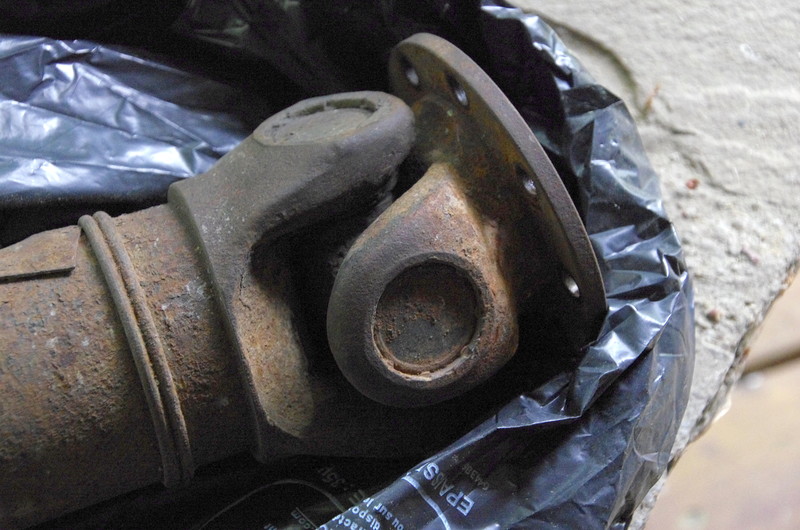

Pour ceux qui ne le savent pas (notamment certains qui roulent en Suzuki 8-D ) chez Mercedes, les croisillons de cardans sont sertis (c'est pas tenu par un circlip) et donc pas démontables par le quidam moyen :confused: .

MG94 a écrit :Pour ceux qui ne le savent pas (notamment certains qui roulent en Suzuki 8-D ) chez Mercedes, les croisillons de cardans sont sertis (c'est pas tenu par un circlip) et donc pas démontables par le quidam moyen :confused: .
Je savais pas...
Donc avec une presse tu peux les changer ou il y a une technique spécifique ?
Macfun
Messages : 422
re: C'est pas beau de vieillir !
Message par Macfun »
Le métal de l'arbre est repoussé en plusieurs endroits (un peu comme des coups de pointeau) au dessus des godets du croisillon.
Il faut meuler proprement pour sortir les godets.
Pour certains, au remontage, une rondelle et 4 points de soudure.
D'autres remettent les coups de pointeau.

Voilà les "encoches" dont parle MacFun :
La photo n'est pas terrible mais à priori j'en compte 8... ;)
Par contre, je ne savais pas qu'on pouvait envisager de la faire soit même.

C'était noté aussi pour les arbres. ;)
De toute façon il est parti à Champlan. Retour après demain si tout va bien. :pp:
