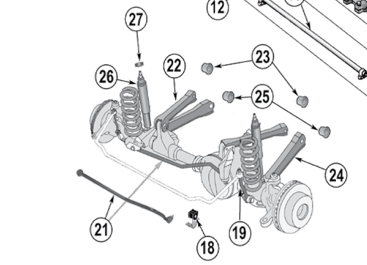

t'as bon sur la traduction ;)
quand à des photos de la panhard ou des tirants...
Sans dec ??? :D
controler le serrage des boulons et l'état des silenblocs et rotule de la barre 21
et le serrage et les silenblocs des tirants 24

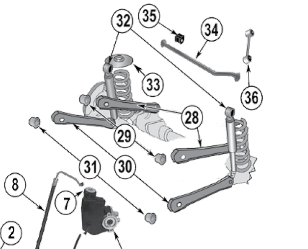

Ne pas oublier de faire de même derrière :
numéros 28 29 34 et 35...
