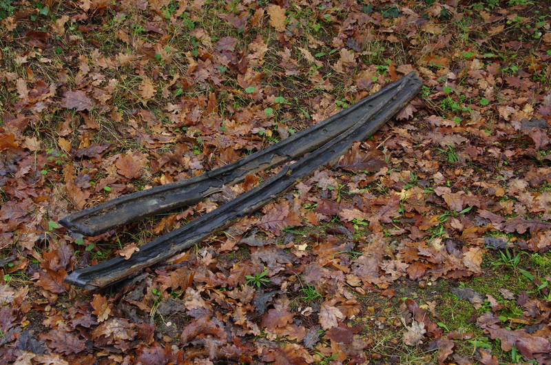

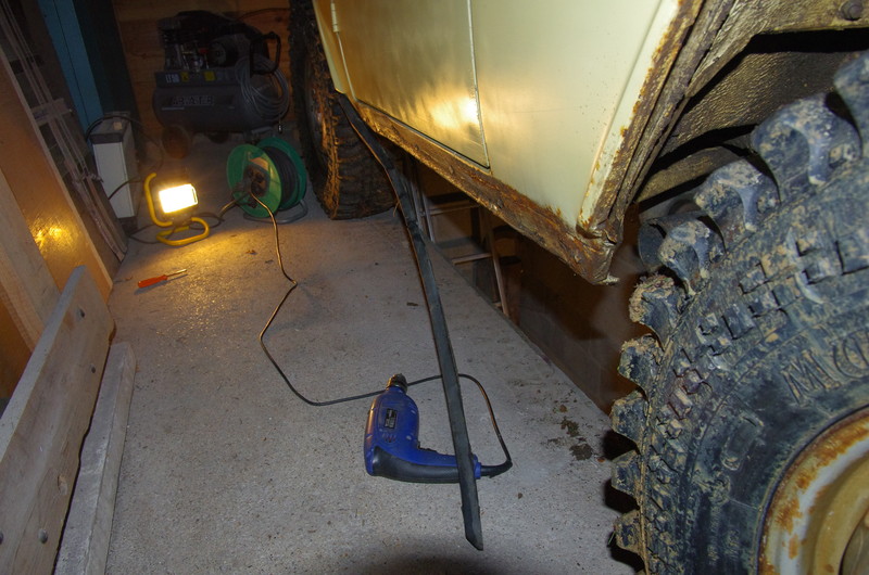

On continue par la dépose des baguettes caoutchouc. Elles sont bien utiles quand ça frotte un petit peu mais quand elles prennent trop elles se déforment et des bouts de caoutchouc se font la valise de temps en temps. Mais le plus gros problème c'est que sous ces baguettes, c'est un vrai nid à rouille. :(

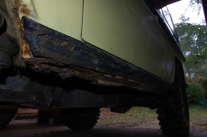

La bas de caisse droit. Comme on le voit, c'est surtout la partie avant qui encaisse. C'est elle qui a le plus frotté et qui est le plus attaquée par la rouille.

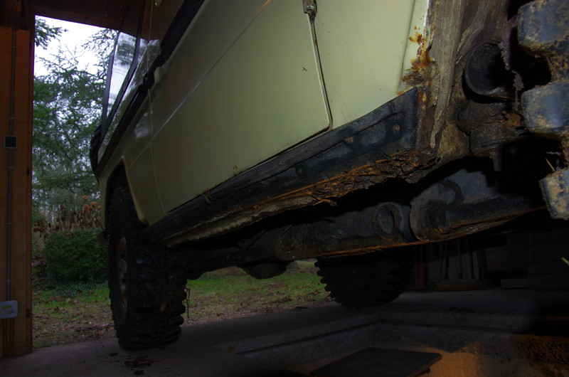

Idem pour le coté gauche. L'espèce de gouttière qui est en dessous est carrément ratatinée. :devil:

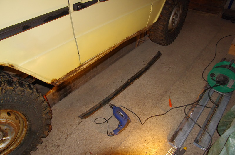

Dépose de la baguette coté droit. Les vis sont venues facilement, je m'attendais à me bagarrer plus que ça.

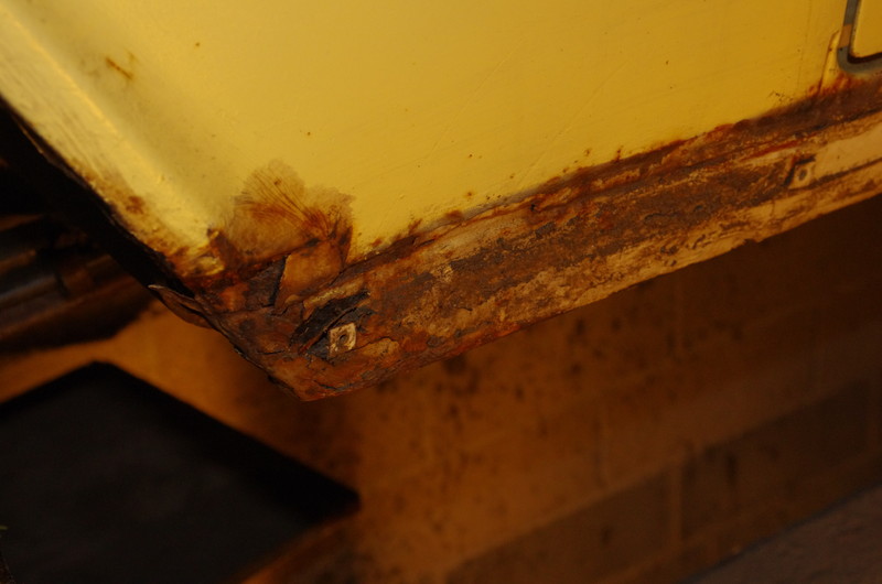

On voit que le bas de caisse a mangé un peu au milieu de la portière.

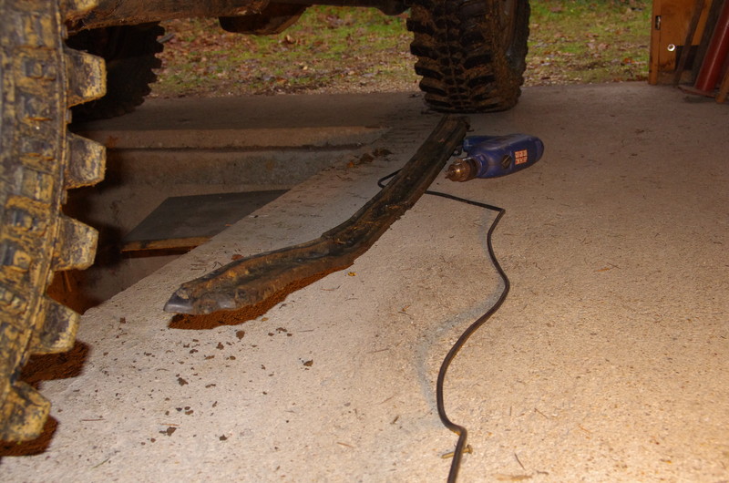

La partie arrière droite avant le passage de roue. La rouille a bien attaqué sous la baguette.
Dépose de la baguette coté gauche. ;)
Grosse fatigue ! :D
Elles ne vont pas tarder à partir à la benne... :confused:
