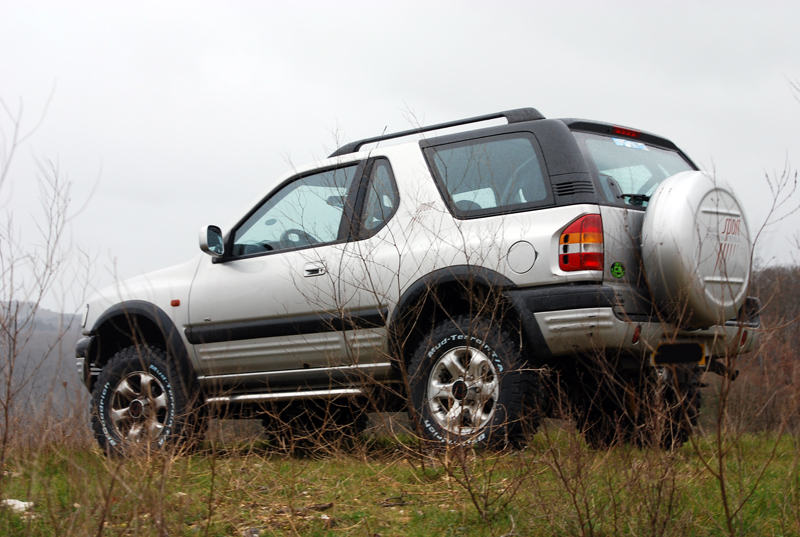

Scall21
Messages : 562
Localisation : Cote d'Or
re: préparation d'un camion
Message par Scall21 »
Salut
En plus cinq OME ça donne ça :) ;)
:o pel:
Jeep Grand Cherokee 3.0 CRD
FRONTERA 2.2 DTI RS , OME + 5 , BF 245/75/16 , Filtre green , Clapets et catalyseur Out A la retraite
