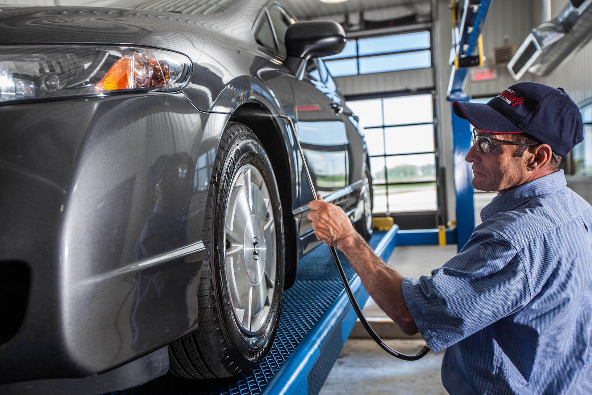

Pat a écrit :...m'a dit qu'il existe un genre de service 'spécial' proposé par les garage et qui coute pas cher, un genre de paraffinage intégral en préventif en préparation l'hiver et qui est plutôt efficace :hein:
C'est vrai ?
C'est vrai... il y a même des compagnies qui ne vivent QUE de ca!
Genre eux:
http://www.antirouille.com/antirouille/application
Ils percent des trous si necessaires (ouverture de porte) pour pouvoir pulveriser dans tous les corps creux de la carrosserie, puis le chassis.
Je l'ai fait les 2 premiers hivers (le toy n'est sorti que 3 fois lors du 3eme)...
Je ne sais pas quoi penser de l'efficacité...
Sur le chassis, la neige, le sable et tout le reste enlève cette huile et dans les corps creux, si on bouche les trous d'evacuations, ce n'est pas forcement mieux.
D'habitude je mets du "catalyseur de rouille" partout ou j'en vois, puis un coup de noir dessus et ensuite je vais au traitement... en prenant soin d'enlever la ropue de secour et les plaques de protection !
Environs 130$
D'autres font ca eux meme, avec de l'huile de vidange... je vous laisse imaginer le resultat !
Ce genre de vehicule est trés courant:
Surtout l'hiver, car certain gardent leur belle voiture pour l'été et roulent avec un "bazou" l'hiver.
Chanceux sur le toy, aucune rouille sur la carroserie, excepté sur le petit rebord qui est sous la custode arriére... je gratté et repeins à la moindre cloque.
Cette hiver je vais refaire un traitement antirouille.
Existe aussi des bidules electroniques... efficace dans la théorie (utilisé sur les cargo) mais pas dans la pratique (trop petit pour les autos et circulation de courant vers la "terre" pas aussi efficace qu'en pleine mer)
Mais c'est généralement vendu avec une assurance...
