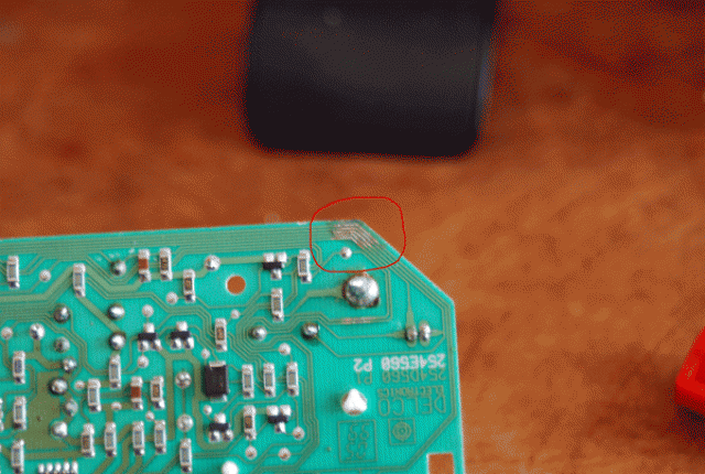

Bonjour,
Après avoir suivi vos conseils, j'ai enfin trouvé la panne de mon compteur, dans le fichier joins, j'indique par un rond noir où était la coupure.Il faut zoomer en haut à droite du circuit imprimé.
En fait c'est la continuité entre la masse principale et la résistance, il suffit de souder un petit fil genre téléphone entre ces 2 points.
En tout les cas en ce qui me concerne cela venait de là, j'espère que pour certains c'est la clé du problème.
Bon courage à tous.

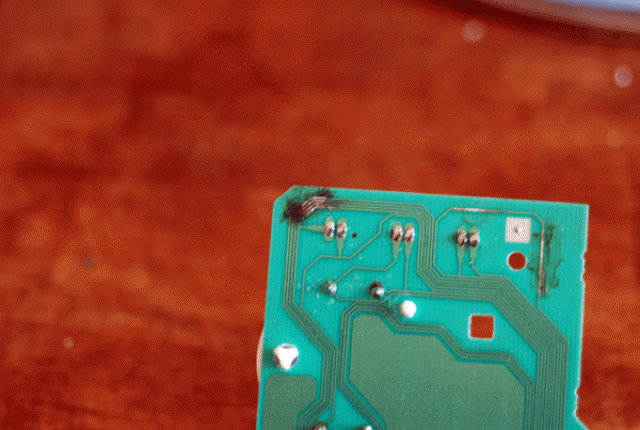

Bonjour ,
Quelques photos des réparations de mon compteur, si ça peux aider
A+ Scall21
