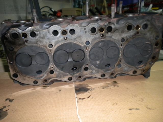

330 000km; si tu remets de la compression en haut, tu change tes coussinets sur ton vilo ou ça va aller comme ça??

Non, rien du tout ... comme neufdidi a écrit :l'est pas trop calaminée, les chambres de combustion???
didi a écrit : 330 000km; si tu remets de la compression en haut, tu change tes coussinets sur ton vilo ou ça va aller comme ça??

L'atelier m'a appelé : "Bonjour ... Mauvaise nouvelle ... votre culasse est cassé ..."
Alors pour ce qui est de la surchauffe, quand ma durit s'est percée, j'ai roulé quelques kilomètres en zone rouge pour pouvoir rentrer chez moi (2 km) et perte d'accélération.
1 mois après, j'ai pété le radiateur (mon hélice à l'envers qui a tapé dedans) et là, je suis rentrer chez moi (une 40aine de km) mais sans monter dans la zone rouge, en roulant à 60 km/h à 1600 tr/m. J'avais colmaté le radiateur au sintofer et il y avait environ un demi plein de LDR.
Est-ce que ça a pu casser la culasse ?

Comment peut-on faire soit-même l'épreuve (l'étanchéité) de la culasse, parce que l'histoire de me proposer une culasse en remplacement de la mienne m'a mis le doute.

Produit en bombe.
tu dégraisses. tu passes un produit coloré qui s'infiltre. tu passes un révélateur.
si tu veux lire des trucs:
http://sti.lycee-schwilgue.com/sjl-web/cnd/ressuage.htm
pour en acheter tu tape produit de ressuage. Tu peux dégraisser avec ce que tu as, et tu as 2 bombes à acheter.

Est-ce applicable à une culasse, car pour enduire les parroies intérieurs de la culasse (les petits conduits) et aller observer les fissures, ça doit être coton ... surtout que j'ai pas d'endoscope
Est-ce comme cela qu'ils font dans les ateliers de contrôles ?
Est-ce qu'ils ne mettent pas des bouchons aux orifices, injecte de l'air et regarde s'il y une chute de pression au mano ?

dede83 a écrit :non ils injectent de l eau après avoir brider la culasse sur un support![]()
On ne peut pas faire ça soit-même ? Les trous à boucher sont petits.
Quels sont les trous du circuit d'eau ? Ceux qui n'ont pas de calamine je suppose ?

Au bout de qque minutes, si la culasse est fendue, on voit remonter des bulles.
Pour le voile en general si il y a rectif, on garde la meme epaisseur de joint car le rectifieur fait une mise en retrait des soupapes de la valeur de la rectif.
On utilise un joint de culasse plus epais lorsque la culasse est hors valeur de rectif.
