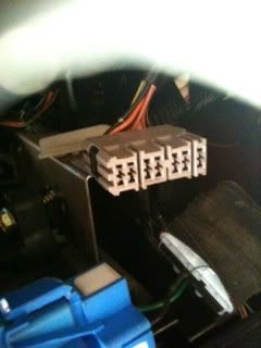

J'ai mis le nez sous le bestiaux et j'ai vu une fiche seule, avec 8 trous, donc j'imagine 16 broches mais je ferai quand meme une photo pour en etre sur

Et pour le sens des broches 6 et 7

- tdm38
- Messages : 1866
- Date d’inscription : septembre 2007
- Localisation : 38
re: Diagnostic T II
Sur le miens il faut que je laisse le le pont en place pour avoir le clignotement.
La par rapport à ta photo il faut que tu pontes les 2 broches completement à droite de la ligne du haut.
Apres y a plus qu a compter les clignos long et les clignos court tu voyant check.

- trimajar
- Messages : 149
- Date d’inscription : septembre 2008
- Localisation : Valence
re: Diagnostic T II
tdm38 a écrit :Salut
A++
Ouf, déjà c'est la bonne broche...allé, j'y vais de ce pas et vous tiens au jus...j'espère pas enflammé !
