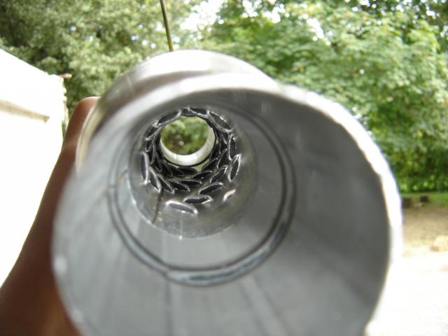

Bleue@seb a écrit :c'est quoi un glaspack?? :hein: :hein:
c'est ça ;) l'interieur est vide de chicanes ce sont simplement les parois internes qui sont faites comme des ecailles de poisson ouvertent face aux gaz d'echappement qui retiennent (comme elles peuvent !!) la sortie de gaz, le gros avantage c'est que ça vaut une trentaine d'euros ;)

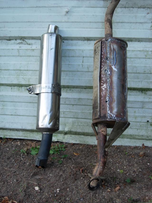

moi je suis entrain de m'installer un silencieu de moto donc plus besoin d'intermediaire.

touti33 a écrit :slt
J'ai essayé aussi, j'avais monté un pot de 600 fazer a la place du silencieux arriere mais ça fait pas mal de barouff pour les autres et meme pour toi ça saoule un peu au bout d'un moment :(

alexsam a écrit :et ca doit brider le moteur, car meme s'il tourne plus vite, ca reste un 600, ca envoie moins de gaz qu'un 1300...
pour les silencieux de moto, il vaut mieux prendre des pots de 1000 ;)
nan nan aucun probleme de bridage, meme voir mieux que l'origine, un pot de 600 est suffisant en plus si tu prends plus gros tu risques de galerer pour le monter celui ci deja c'etait juste en espace :(

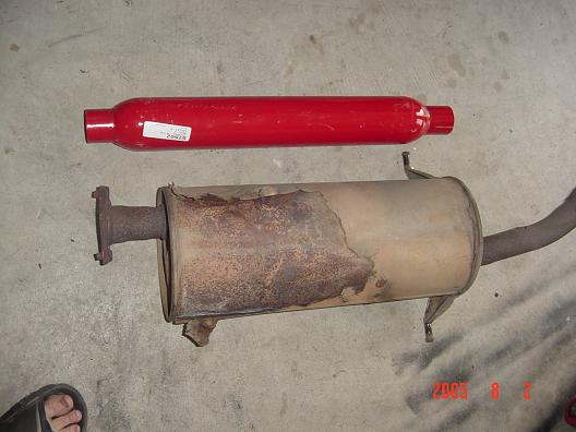

Pot de détente idem qu'un Glasspack sur le principe ;) ... la laine de verre en moins :D
Pour le silencieux, j'ai un joli Yoshimura de moto et aucun soucis de débit d'air :no: :diable:
Le plus simple si tu as un glasspack c'est justement de le monter à la place du pot de détente et ensuite de tirer une ligne bien grosse avec éventuellement un silencieux (moto ou tuning) vers la fin de ligne ;)

Rangertom a écrit :Pot de détente idem qu'un Glasspack sur le principe ;) ... la laine de verre en moins :D
tu ne penses pas que ça risque de faire trop de bruit ?? parce que le glasspack, c'est ça dedans :D

bonello60 a écrit :nan nan aucun probleme de bridage, meme voir mieux que l'origine, un pot de 600 est suffisant en plus si tu prends plus gros tu risques de galerer pour le monter celui ci deja c'etait juste en espace :(
slt
moi j'ai un pot de kawa 1000 et c'est vrai que c'est galere pour lui trouver une place non pas à cause du diametre mais à cause de la longueur. Je l'ai mis en lateral, je sais que c'est pas top en TT mais pour l'instant pas le choix et heureusemnet que j'ai un body.
