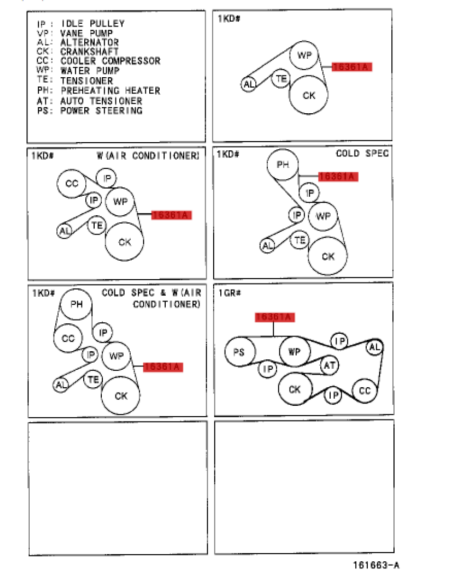

Ceci dit, pour le moment, vous avez répondu à une question que je n'avais pas vraiment posée (mais au moins, je n'aurai pas à le faire) : "quand la changer ?" et le débat se développe là-dessus
Ma question était surtout : vous prendriez quelle référence et où ? pour une courroie d'accessoires, je précise bien.

Dans ton cas elle a été remplacée a 305mkm et tu as 360mkm la périodicité d'entretien est de 6 ans et ou 105mkm, donc pas de remplacement a prévoir, il faut juste y jeter un œil une fois par an, vérifier les craquelures éventuelles ou des signes de "déchirures" , coté tension rien a craindre le galet tendeur automatique fait le job.

La ou les courroies accessoires se changent en même temps que la courroie de distribution pour tous les véhicules. ;)

Pour de futures recherches :
Le premier chiffre est le nombre de nervures de la courroie (qui doit bien sûr correspondre aux nombres de rainures des poulies)
Le dernier nombre est la longueur de la courroie en millimètres.
Tu cherches une courroie 7PK1933 et le tendeur peut accepter et compenser de l'ordre de plus ou moins 5 millimètres, ça explique pourquoi la courroie en photo se monte alors que c'est une 7PK1930.

Juste pour dire que via l'IA, avec le V.I.N. (point E de la carte grise), le numéro OEM de la pièce m'est donné : 90916-02511, ce qui me permet d'affiner correctement mes recherches.
(de là, vous me direz qu'on n'a pas besoin de l'OEM ou bien que je peux le trouver ailleurs, mais je ne le savais alors pas)
Je ne sais pas si vous utilisez ce moyen.
Merci à tous
[EDIT] ben non, c'est pas bon. Cet OEM va correspondre à des courroies plus courtes. Vu mon schéma de courroie (celui en bas à gauche), je suppose que la longueur est effectivement entre 1930 et 1937...
Jean
KDJ 120 - 360 Mm
Messages : 30468
Re: [résolu] KDJ120 courroie des accessoires : que changer ? que commander ?
si tu es capable de mettre le vin sur un moteur de recherche pourquoi pas le mettre sur amayama la tu auras la ref d origine de ta courroie et tu pourras chercher avec l ia
