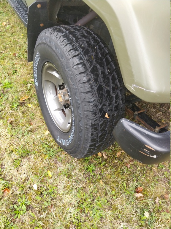

Nouvelles chaussettes … hé ben , à chaque fois je me fais avoir ! Je sais qu’il va y avoir du changement, mais à ce point ..!
Vibration dans le volant réduite d’au moins 90 % ( présent à 100 ..un tout petit peu , absolument rien en dessous et au dessus de 110, j’ai pas testé )
Le confort , rien à voir !
Le bruit , n’en parlons même pas !
Et …..j’avais un bruit à la décélération , comme le pont qui chante …comme un bruit de roulement .. complètement effacé ! Plus rien !
Là je comprends la dimension confortable et tapis roulant du 100
Pneu à 2,5 bars
Youpi !

T'es gonflé à combien à l'arrière gauche? Ça me semble faiblard...c'est peut-être une illusion d'optique.
romain19
Messages : 1877
Date d’inscription : mars 2020
Localisation : Correze
Re: presentation de mon 100 et remise à niveau
#1090
Message par romain19 »
2,5 sur les 4
C’est par ce que ma descente de grange est en dévers je penses que ça donne cette impression
