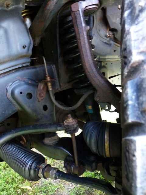

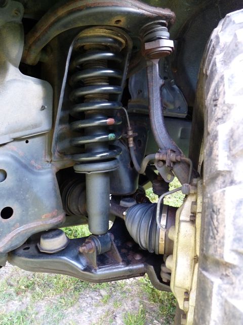

Lorsque j'ai acheté le bleu à gauche il y a 17 ans il avait une remarque au CT, protection flexible de frein AVD détériorée, j'ai acheté 2 flexibles AV.
Puis je me suis rendu compte que c'était uniquement le petit revêtement synthétique (sans conséquence sur la fiabilité du conduit) qui était légèrement marqué, aucune remarque sur tous les CT suivant, sauf il y a 2 mois au dernier CT protection flexible de frein détériorée, faux pas chercher à comprendre....... :no:
Il y a 4 ans, léger jeu rotule inférieure triangle AVD, j'ai achetée la pièce mais pas changée, depuis plus de jeu aux 2 CT passés........ :no:
Pour qu'elle se grippe cette rotule il faut, à mon avis que la protection caoutchouc soit détériorée non?.....
A la fin de l'hiver mon LC est un tas de boue et de terre, c'est tout juste si on reconnait la peinture, mais début Avril tous les ans je lui refais une beauté (extérieure, inférieure, intérieure). ;)
Tout est d'origine sur les suspensions sauf les amortisseurs changer il y a 15 ans.
L'arrière est dans le même état cosmétique mais plus compliqué à photographier. :D
Donc il ne faut pas se fier au contrôle technique :(
Super propre,Qu’est ce que tu utilises pour le garder dans un était comme ça ? ?
