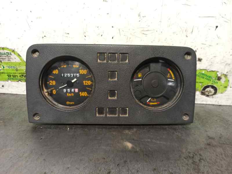

Le souci du jour, compteur kilométrique HS, c'est l'axe en plastique d'un engrenage dans le prolongement du cable compte tour qui a cédé. Quelqu'un sait où ce procurer un compteur de mon type, ou bien si l'ensemble du bloc est remplaçable par un modèle ultérieur?

Compteur kilométrique réparé avec une branche de lunette par le paternel :clap:
Ca refonctionne, mais pour l'avenir ce serrait sans doute pas mal de savoir si les modèles postérieurs sont compatible sans modification du faisceau.

A l'occasion, on veut bien une photo du compteur réparé. ;)

Je n'ai pas fait de photo du compteur, le paternel l'avait remonté et de l'extérieur on n'y voit rien d'intéressant. En tout cas depuis j'ai du faire 100km a peu près depuis et le compteur journalier et kilométrique fonctionne.
Vu son état général il faudra que je le remplace. Je pense profiter du jour où je mettrai un moteur refait a neuf pour tester la compatibilité du faisceau avec un tableau de bord de samurai Suzuki.
