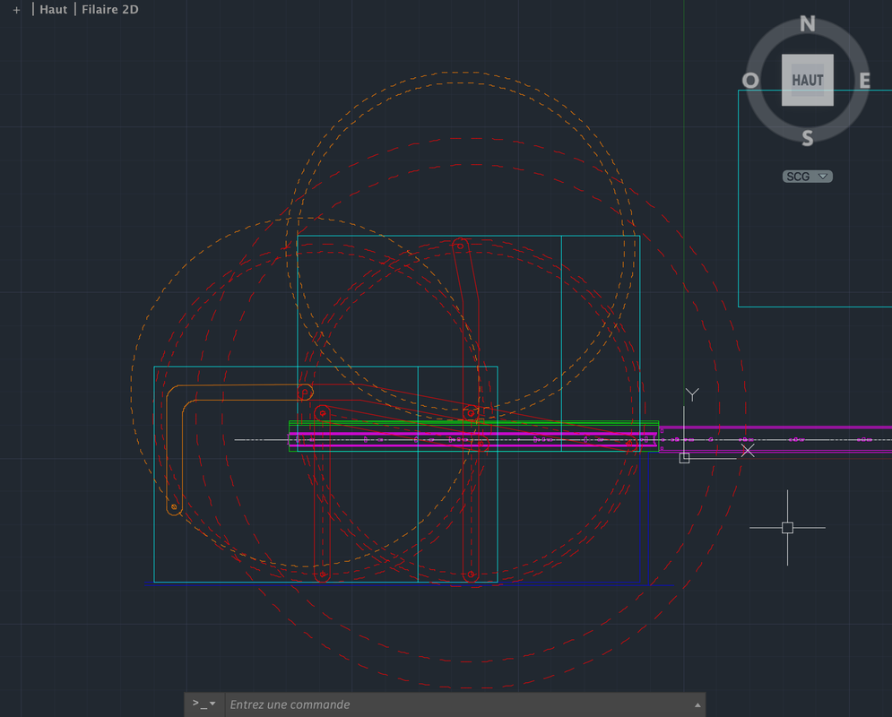

Je voulais savoir si certains d'entre vous s'était fabriquer, ou avait chez eu un ascenseur à frigo, je réception mon Engel Lundi, l'aménagement va être revu cet hiver et je cherché à pouvoir positionner mon frigo au dessus et à pouvoir le descendre au niveau de la hauteur basse de mon tiroir pour pouvoir accéder sans soucis à son contenu :)
Je vais faire un fichier AutoCad et de la découpe laser pour le finaliser et l'arrimer correctement :) Donc affaire à suivre, j'ai trouvé quelques réalisation, mais sans côtation, donc va falloir bosser sur des mesures et une géométrie adapté :) Si certains en ont déjà sur leur véhicule, ça m'arrangerai bien d'avoir quelques prises de côtes :)

Je te tiens au courant, je suis en train de voir comment je pourrais le faire avec de l'Alu et en pliage :) Faut voir également le type de frigo que tu as et sa taille exact, ainsi que l'ouverture, c'est nécessaire pour la cinématique d'ouverture
J'attend de recevoir mon Engel Lundi pour avoir des mesures définitives et réellement avancé, mais voila l'ébauche pour le moment :)
Faut encore que je trouve la manière de riveté de l'Alu en 3mm, car à mon avis ça se fera en tout cas pour les caissons receveur de cette manière ci :)

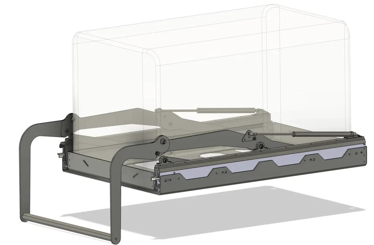

Bon je galère pas mal suite au passage à Fusion 360 que je découvre au fur et à mesure :)
Mais voila pour le moment le Bac, Sous Bac, Raidisseur sont quasi terminé (Je dois extruder de la matière pour alléger le tout) Je suis partit sur une base d'Alu en 4mm, si certains en ont, je veux bien un retour sur l'épaisseur utilisé... Si je peux tomber sur du 3mm c'est aussi bien... Sachant que le frigo fait 22kg avec un volume de 32L je doute fort passer les 50kg de charge... Si un spécialiste passe par là je suis preneur ;)

Ben non j'écoute, mais si j'ai pas trop le choix que de partir sur ce genre de system... Je vois pas comment tu veux que je fasse autrement... Sachant que j'ai un hayon classique, et 53cm entre l'aménagement et l'habillage plastique du hayon pour le sortir...

Je suis d'accord avec toi, mais j'ai pas 1000 solutions, j'ai deux choix qui s'offre a moi soit le mettre en ascenseur, soit sur glissière...
Et la hauteur est entre deux, je vais essayer demain si je sors la Jeep de le mettre sur mon tiroir arrière avec des cales voir la hauteur et surtout, l'ouverture total du frigo vis à vis du hayon... Là actuellement le dessus de mon aménagement est à 98cm, ce qui me fait une hauteur d'accès au frigo de 1m30 environ, donc c'est haut, sans l'être trop non plus ça m'arrive au plexus, c'est pas la solution la plus confort, mais c'est la plus simple... vice et versa pour l'ascenseur...
