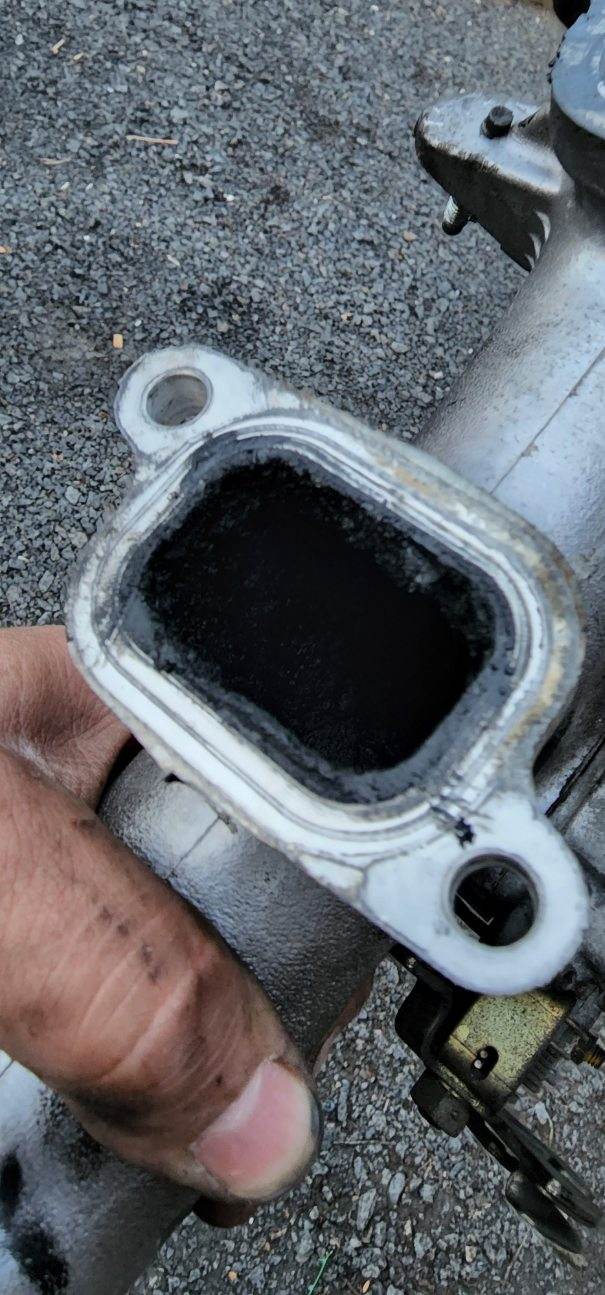

Je vais en profiter pour virer la vanne EGR.

ImageOh ben oui si ellee est encore active...l admission doit pas etre belle :)

As-tu des conseils pour EGR?
Je ne sais pas si elle fonctionne encore comme il faut et tout particuliérement si le volet se ferme bien?

viewtopic.php?t=72633-egr-sur-kzj-90
des pistes, sois tu enleves tout et tu bouches par des plaques soit tu bouches juste le tuyau de depression ? mais idéalement il faudrait déposer l'admission et nettoyer / ramoner le conduit qui doit etre plein de suie

quand tu dis déposer l'admission, c'est tous le collecteur ou la vanne egr?

idéalement démonter le collecteur car la suie le colmate et le toy respire moins bien

Et bien mon toy va me dire merci aprés un nettoyage si mon admission est aussi sale!
