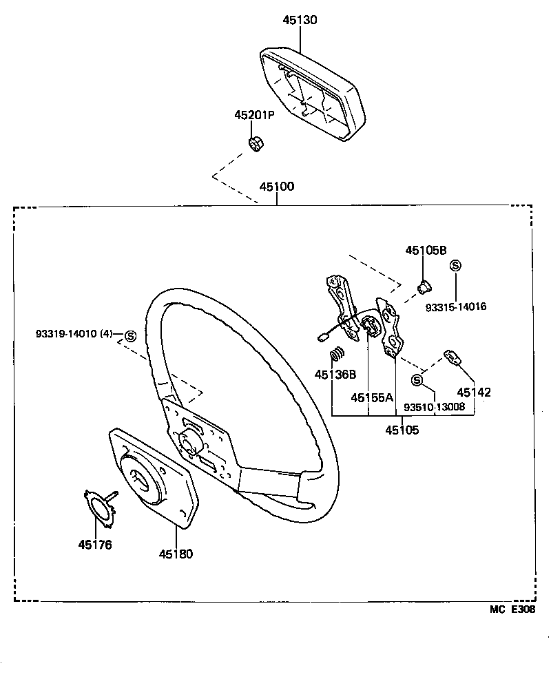

question aux pros du toy...
j'ai trouvé un volant en bon état sensé etre pour LJ Phase 1 (ok pas marron mais pas grave) ...sauf qu'il ne monte pas :hein:
d'apparence il est identique a l'avant:
sauf que derrière, la partie ronde fait pile le diametre du cache colonne et elle est pleine, ca bute et donc impossible de l'emboiter... :roll:
j'essaye d'expliquer avec photos j'ai trouvé une photo de l'arrière d'un volant de LJ et la partie ronde est creuse et s'emboite j'imagine dans le cache colonne... :hein:
Quel autre toy a eu le meme volant d'apprence identique mais différent derrière? :hein: :(

auto réponse
Ca semble etre un volant de HJ6x... :no:
viewtopic.php?t=179021&start=
et effectivement entre un LJ et un HJ, la partie arrière n'est pas la meme !
LJ7x:
HJ6x:
Bon je vais pas me lancer dans des découpes du volant ou du cache, je revends et on verra ensuite :no:

Si tu veux ,je peux te faire une photo de mon volant demain ,il est phase 1.

Si tu peux en fait la jonction volant colonne de direction

Volant phase 1

Merci, c est bien ca, la partie arriere sur le lj est creuse, et elle est pleine sur le hj. Merci ;)
