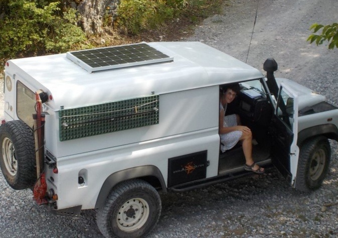

j'ai un ctek 250 qui gère alternateur (roulage) et solaire (statique) avec un panneau de 100w fixe mais inclinable pour etre toujours a 90° de l'axe du soleil
et que du bonheur
https://www.casa-trotter.com/phpBB3/vie ... 50#p192981

Bel aménagement Eric :)
Will , fais de même mais te fais pas chier à changer ta batterie pour 20Ah , c'est peanuts
