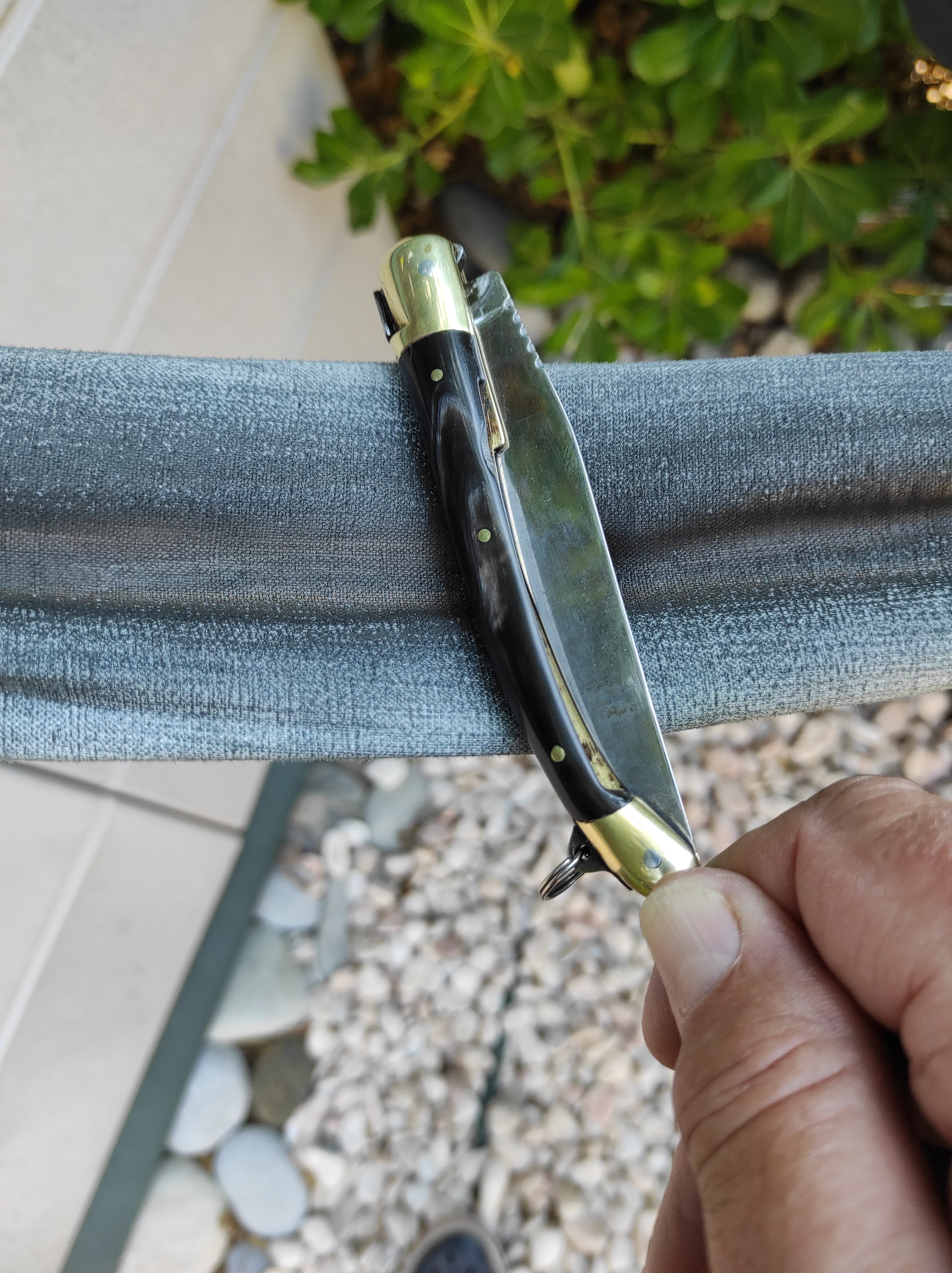

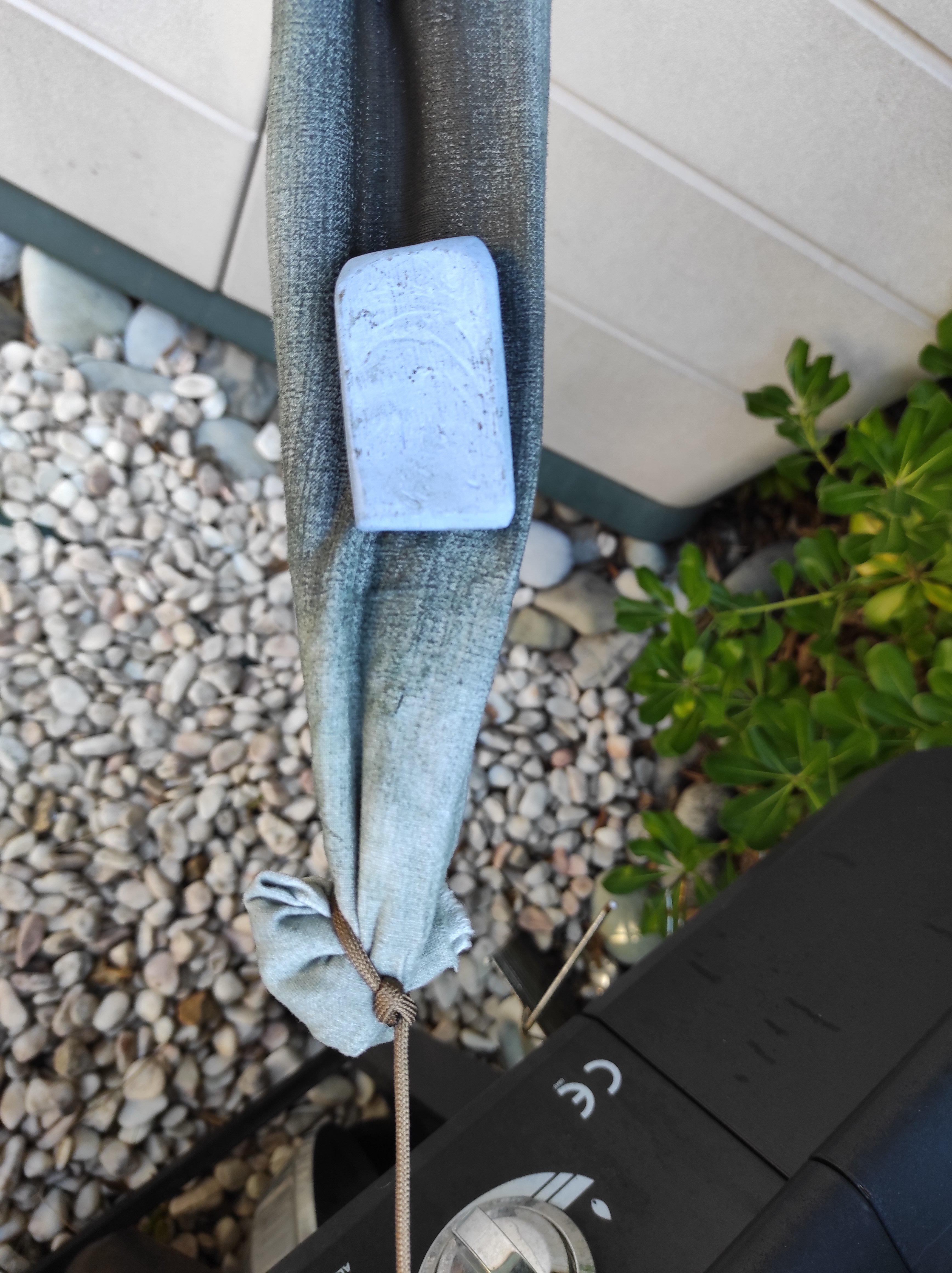

Messages : 103453
#5489
Un vieux torchon
Tendu entre deux points d'ancrage
Enduit avec de la pâte à polir
On met des gants et on frotte...
Ça marche très bien pour rénover, décrasser, faire briller...

.manu 38
Messages : 2783
Localisation : grenoble
#5490
Message par .manu 38 »
la lame ou le manche ?
