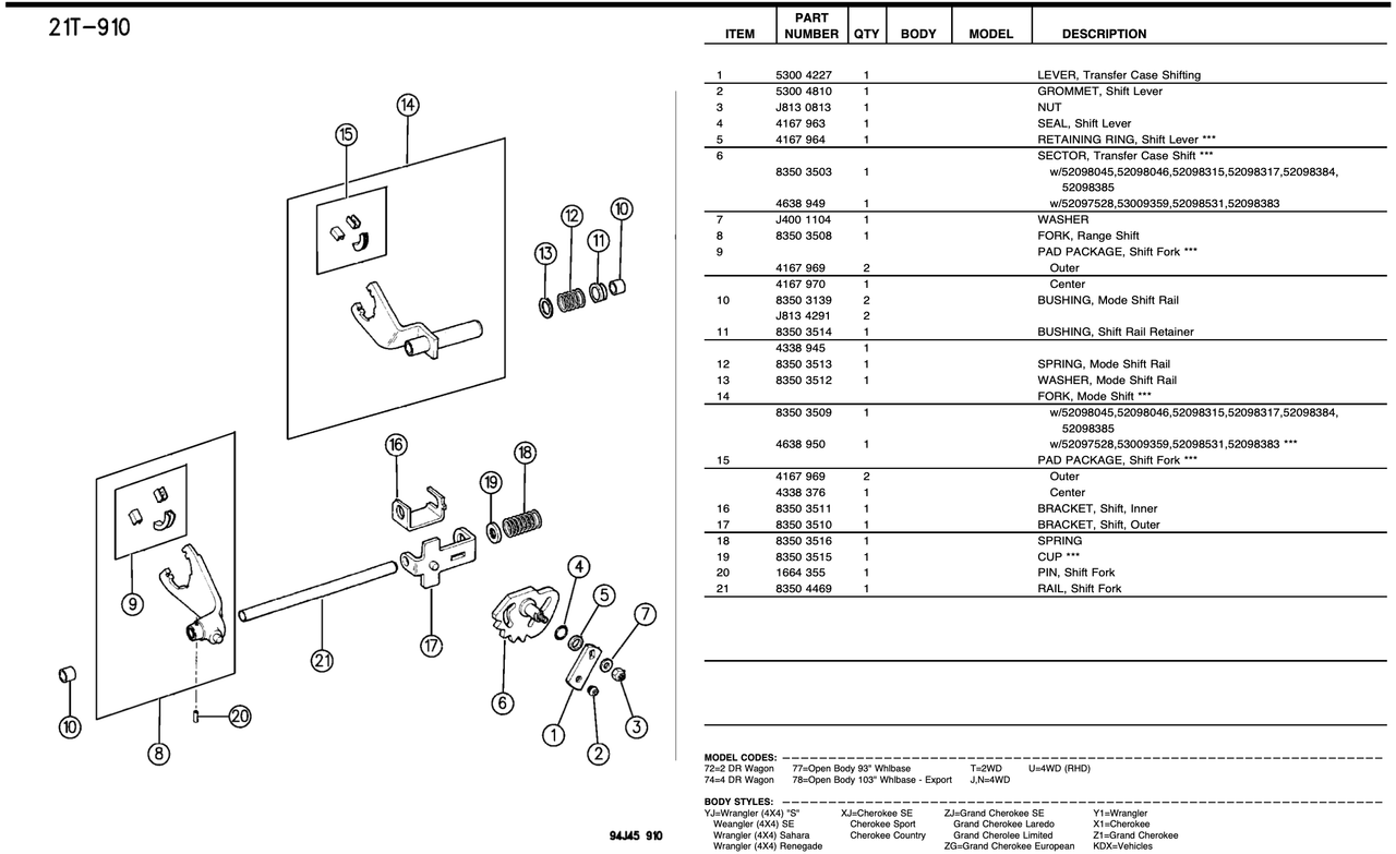

Salut à tous,
J'ai un soucis sur mon NP242
J'avais une fuite au sélecteur de la transfert, j'ai donc changé le joint (4) et la bride (5) par des élément provenant d'une autre 242, la bride et le joint été nickel, je les ai nettoyé, et passé le joint dans l'huile avant sa remise en place...
Mais la fuite persiste, j'ai pas trop regardé autour, mais est-ce déjà arrivé a quelqu'un, avez vous déjà eu une fuite via la mise à l'air de la transfert ? Il me semble pas trop loins du sélecteur...
