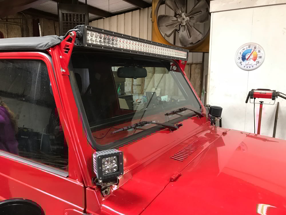

J'aimerai bien voir une barre a LED chinoise qui fait plus de 15 amp.
J'ai une 42" multi rangees de chez chinois express et ca tire 13 amp.
T'affole pas Spamito, ca passe large sur un sam.
Pour info, la taille pour un sam avec ces supports c'est 42", justement.
