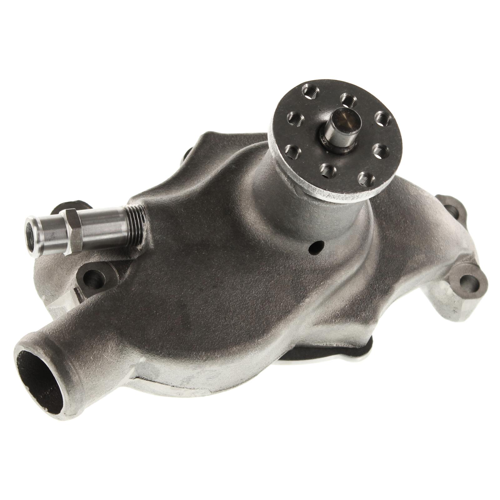

sur les pompes a eau des sbc (et pas mal de bbc aussi) , il y a 2 taraudage :
1) sur le dessus en 3/4 npt
2)1 sur le cote en 1/2npt
sur lequel on connecte le chauffage habitacle d habitude ? je vois un peu de tout . je n ai pas de bypass pipe/pompe
merci
Messages : 31541
re: bebop : connexion chauffage pompe sbc
Le chauffage sur la petite durite.

C'est exactement la même pompe à eau monter sur mon bateau les moteurs sont très proches ^^
On utilise la petit durite pour aliment le chauffe eau en navigation.
