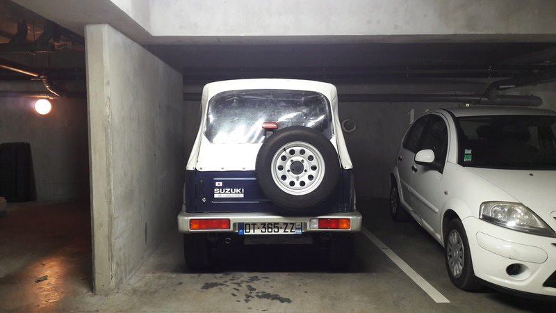

Pour la forme, une photo de la petite bête avec son petit sticker drapeau japonais.
