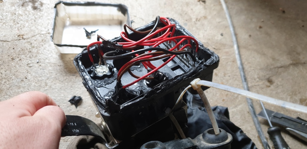

Sinon chez les barbares ça se présente comme ça.
Bloc abs installé sur mon engin.
