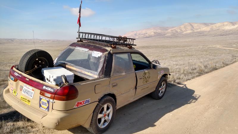

Message par SXS_Windham »
Baja ?
https://alnsmoverland.com/
ALNSM OVERLAND, ALWAYS MORE.

Ah... ça y est j’ai compris d’où vient la peinture du foz! :lol:
