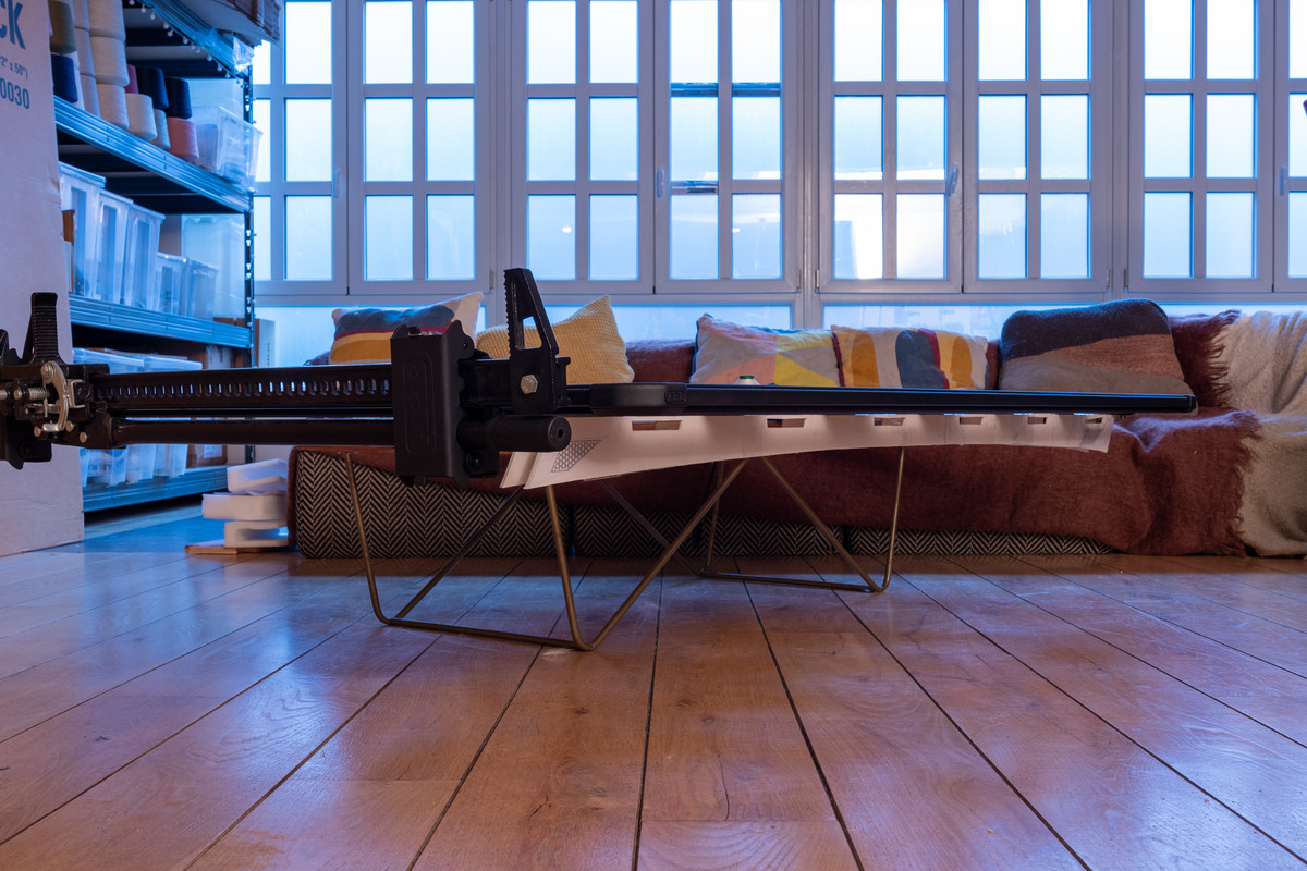

Tiens regarde la coupe des barres de la galerie ;) En faire si tu veux ARB pour permettre de s'adapter a toutes les entraxes à fait un retour dans la barre, du coup je fais une plaque avec deux trous pour y souder deux boulons Metric 5 qui ira se boulonner dans mes rails aluminium :)
Je sais pas si je suis claire dans mes explications :D
En Violet c'est la barre ARB, en bleu la plaque de 2,5mm d'épaisseur, en rouge le boulon Métric 5 qui traverse le rectangle aluminium de 2mm d'épaisseur ouvert pour prendre les boulons autofreinés avec une clef plate. La vue est une vue en coupe de l'ARB, donc à gauche de l'écran l'arrière du véhicule et à droite l'avant du véhicule :)

J'ai vu qu'il y a cette "fente" sous les barres transversales (sous conditions que la barre longitudinale est amovible pour glisser les supports ?).
Donc tu as des supports boulonnés au toit, sur lesquels sont fixés deux rails longitudinaux, sur lesquels tu poses et fixes le rack ARB ?

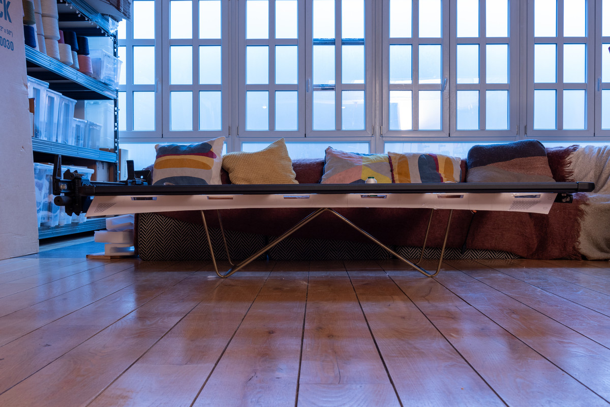

Exact, là en première photo c'est la base rack avec justement les plaques découpé laser avec boulons tête fraisé inox soudé au plaque pour rentrer et se boulonner aux support longitudinaux :)
La seconde j'ai viré les boulons et les vue cachés d'accès
Et celle ci c'est le support en lui même :)

C'est en alu la barre en U blanche qui fait office de rail ? Tu peux nous décrire comment t'as pris la mesure sur le toit et la fabrication ?

Miles a écrit :Pas mal, je suis jaloux :D Je veux faire la même.
La barre en U pour le moment c'est un patron carton :) Mais ce sera un tube Aluminium découpé au Laser, puis plat soudé pour remplacé le vide laisser par la découpe ;) , je pense vendre les plans sur mon site... pour les mesures laser et prise de mesure tout les X cm :D
