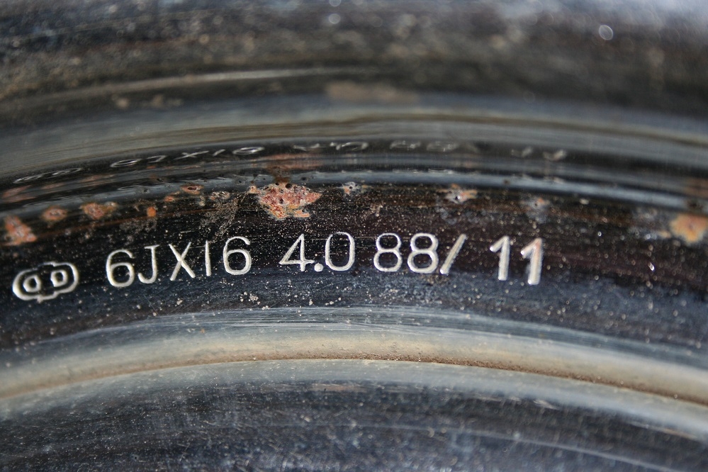

Inscription gravée sur la jante : 6J x 16 4.0 88/ 11
http://zupimages.net/viewer.php?id=18/15/g0ij.jpg
Pour moi, cela veut dire que c'est une jante de 16 pouces de diamètre, 6 pouces de large, après, je ne sais pas ...
Peut-être 4 pouces de déport ?
Peut-être que 88/11 est la date de fabrication (novembre 1988) ?
Autre question : le sigle avant 6J, il a une signification ?

J est le symbole du profil de la bride de la jante. Il y a plusieurs types de brides des jantes. (J = Voiture de tourisme)

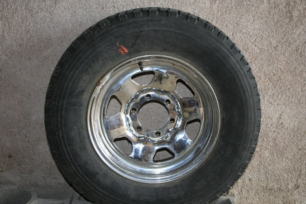

C'est quelle marque de jante ? Ou quelle auto d'origine ?

Ce serait énorme, supérieur a 100 mm (4 pouces) Ou alors c'est un Offset de 4 cmfunquad a écrit :Bonjour, je cherche à déchiffrer l'inscription inscrite sur cette jante, d'origine Toyota, probablement LJ ou Hilux.

Epsilon1964 a écrit :4 peut-être pour 4 trous
Nan, c'est du Toy en 6 trous
