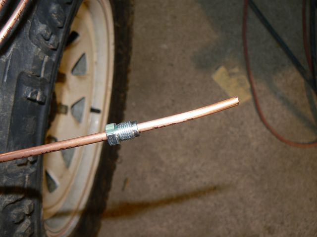

Tout d'abord, un coupe proprement (droit et sans bavure) le cuivre et on place d'embout :

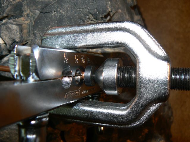

Ensuite, on fait l'évasement (cone) à l'aide de l'outil spécial :
Après, on intercale l'outil pour rabattre le cone et faire le collet-battue :
